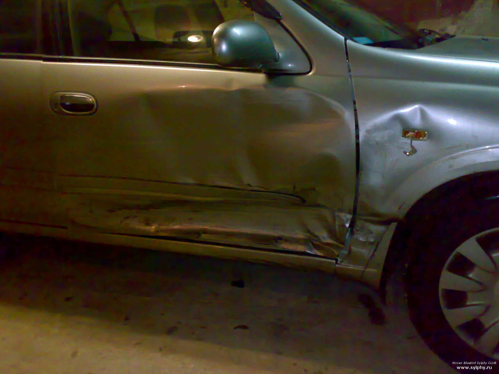

Сегодня не удалось проскочить перекресток
Первая мысль "закопаю, сцу...а". К счастью (к чьему только) на этом же перекрестке стояли сотрудники ДПС. Это, видимо, и спасло владельца Прады - один пытался что-то пыхтеть, но быстро понял, куда ему идти. Второй, к счастью, оказался нормальным мужиком (причем, с каской и ДСАГО).
Кто-нибудь знает толковых и правильных оценщиков в г. Бийске и рядом? Дверь на замену, крыло хочу туда же (дешевле выйдет), заднюю дверь красить (сцу...а, лучше бы на замену), переднюю стойку внизу чуть умело внутрь, но краска на месте (толковый кузовщик должен вытянуть так, что никто и не увидит), средняя стойка целая (оку...ть ab ).
Как же хорошо, что я успел хоть влево руль дернуть - встретились бы мордами. А одна фара только тридцатку стоит (моя).

Поставил новую дверь. Пока петля нижняя через шайбы - ремонт буду делать после получения денег. Теперь не дует. Крыло молотком поправил - все равно на замену.

Поставил ветровик на место - теперь почти как новая, за исключением крыла и стойки ab
Переставил замок со старой двери и обивку.

Sky, Отчёт неплохой-практически статья-уверен пригодится для народа-молодчик-но чёт может я туплю-что значит само название темы-БОРТОВИК ???
И как мне кажется лучше бы статьёй оформил для главной-с фотами--
Но на наши машинки по дверям и крыльям на рейстайлинг я сталкивался-лично для меня с полпина было чтото по приличным ценам найти проблематично-попробуй пообзванивать методично-мож кто и с форума знает
Недавно делал оценку в ГАРАНТЕ на интернациональной в Барнауле-насчитали 31 рубль при стоимости ремонта 15-16.
В общем нормально.

Дверь уже нашел - 10300 с доставкой до Бийска. Полный комплект, кроме зеркала и ветровика. В цвет, 2005 г. В Барнауле - как турбина истребителя стоит. Уже на машине.
Крыло еще поищу - не к спеху. Неприятно, конечно, с мятым. Но после молотка терпимо выглядит. Особенно, если не мыть.
