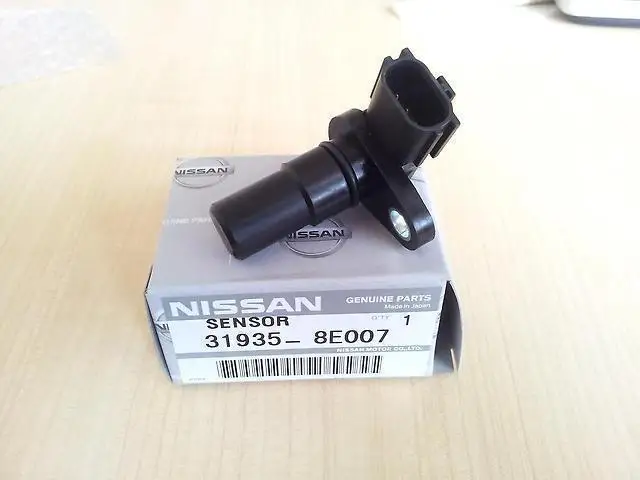

Corvus9,
31935-8E007 ?

Цитата: TG10_QR20DD
31935-8E007
датчик оборотов вторичного (ведомого) шкива. а в чем вопрос, напомни) а то уж не один год прошел, я так полагаю

моя проблема:
После проезда около часа в городском движении автомобиль не ускоряется, когда я нажимаю на педаль. Для ускорения требуется несколько секунд, и тогда все в порядке.
У меня нет проблем на шоссе. Я думаю, это из-за жары. Я заметил, что вы столкнулись с подобной ситуацией.
Добавлено спустя 7 часов 32 минуты 19 секунд:
где находится датчик вторичной скорости? сверху или снизу?

TG10_QR20DD, у меня была проблема с нижним (ведущего шкива), в жару. Датчик ведомого шкива находится сверху
