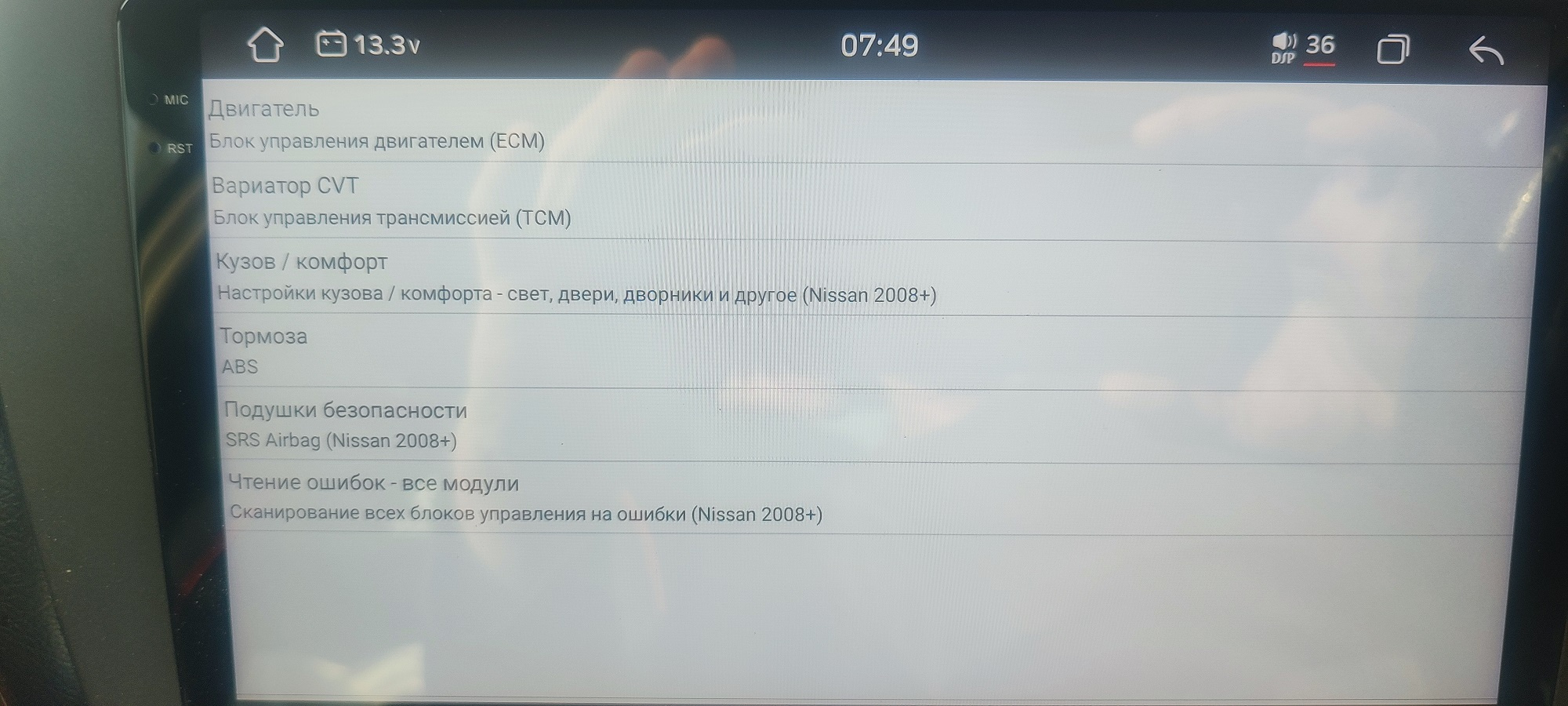

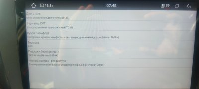

CVTz-50 и двухплатная ELm327 ( версия 1,5) вам в помощь. У меня программа стоит на андроид магнитоле в машине. Покупал её что то в районе 250 рублей. А подушка горит 90% шлейф.

Увы, кузов TG-10 дорест CVTz-50 не читает, я пробовал.

Я у себя на доресте блок SRS читаю NDSII, но не через bluetooth, а его собственным проводным адаптером.
Собственно, у меня на доресте только два блока и читаются -- ECU и SRS.
У человека в подписи кузов KG11
