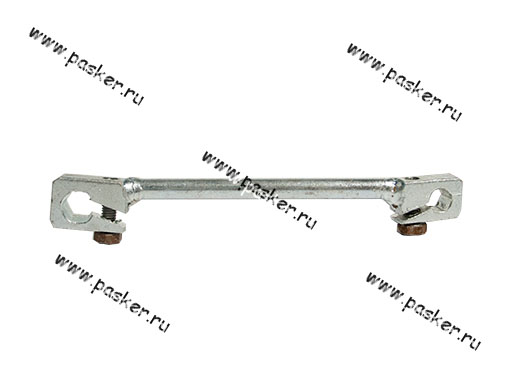

Цитата: bad
Хотел поменять тормозуху, столкнулся с проблемой. Штуцеры прикипели наглухо.
В курсе что есть спец ключ для таких штуцеров ?

Цитата: chipars
я обычно смачивал заранее унисмой,но как подорвётся потом проблем нету. Главное ключик ,чтобы хороший был не завалцованый весь и второй побольше накидной чтобы рычаг сделать,а ещё както попадался на глаза набор ,для прокачки тормазал,там был из трубки сделан торцевой для подрыва штуцера.
