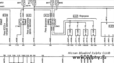

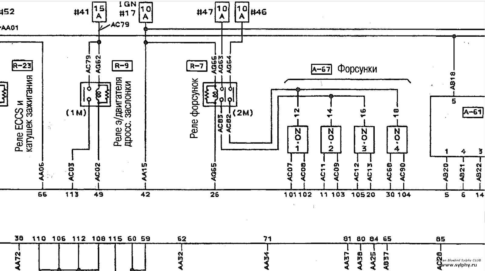

Всем привет! Есть у кого нибудь схема проводки форсунок, или распиновки фишек форсунок
Ниссан блюберт силфи
TG-10
QR20DD
Ragamuffin Не в сети |   Ссылка на пост | #5861 | Добавлено: 13 апреля 2026 19:17 |
Регистрация: 14 лет 2 месяцa
Сообщений: 779
Репутация: 4 Изменить репутациюИзменить репутацию Поблагодарил: 49
Поблагодарили: 105
Добавлено спустя 4 минуты 15 секунд:
если надо полный мануал, почту в личку кинь, я те скину архив
