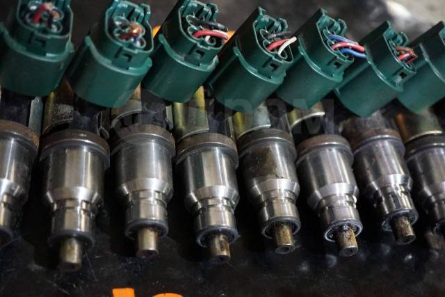

хочу проверить лямбды
тогда уж не только работоспособность лямбд, но и их показания, чтобы по ним можно было подтвердить или опровергнуть перелив второго цилиндра.

ostape-evgenij,
скорее всего у вас плохая насадка

ostape-evgenij,
насадка это форсунка. переводчик так переводит

Ragamuffin
Да это самое худшее что можно предположить, я осенью на четвертом форсунку менял вместе с заменой 9000 отдавал не дешевое удовольствие((

ostape-evgenij,
инжектор

TG10_QR20DD,
Да вот такая контрактная у нас стоит 3500.
я бы их сразу коплектом заменил. Как правило, где одна, там и вторая, за ней и все остальные.
