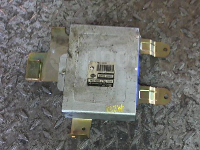

23710-6N208 против 23710-6N209
ECU 23710-6N209 от NISSAN X-Trail T30?
У нас есть два QR20DD здесь когда я подключаюсь к NDSII, мой автомобиль (2002) имеет 6N208, а другой автомобиль (2001) имеет 6N209.
Тут темная история...
У меня 03.2001 и NDSII показывает 6N208.
При этом по номеру кузова каталог дает следующие коды:
08.2000-03.2001 - 23710-6N200 --> 2371M-6N200 --> 2371M-6N215
03.2001-04.2001 - 23710-6N201 --> 2371M-6N201
А для X-Trail каталог не дает номеров ECU, заканчивающихся на 6N209.
