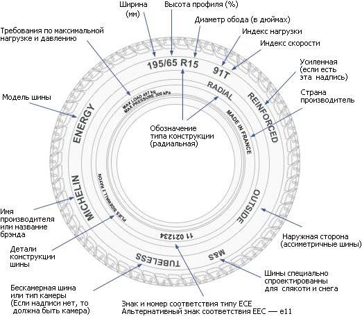

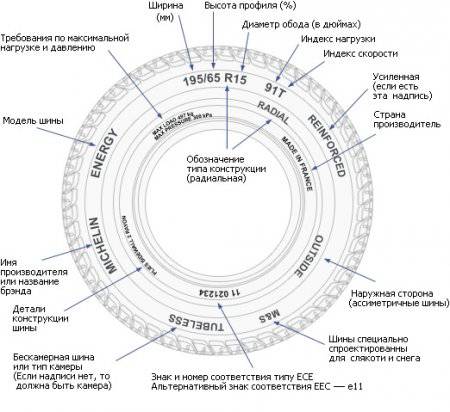

Расшифровка маркировки шин
В описании каждой модели шины присутствуют графы «ТИПОРАЗМЕР» и «ИНДЕКСЫ». В данной статье мы предлагаем вам расшифровку этих значений.
Рассмотрим пример. В графе «ТИПОРАЗМЕР» указано значение 185/70 R 14, в котором:
185 - ширина шины в мм., 70 - отношение высоты шины (от посадочного обода до наружного края колеса) к ее ширине в процентах,
Чем меньше эта цифра, тем шире шина смотрится, тем “приземистее” и динамичнее автомобиль. Однако все эти преимущества хороши только на сухих дорогах с идеальным покрытием. На российских дорогах колеса серии 65 - это уже легкомыслие, а ниже - просто безумие, Норма: 80,75,70.
R - радиальная конструкция корда, нити корда в слоях каркаса имеют радиальное (меридиональное) расположение, т.е. направлены от борта к борту,
- монтажный размер обода в дюймах (1 дюйм=2,54 см).
В графе «ИНДЕКСЫ» указываются индексы максимальной нагрузки на одну шину в килограммах и индекс скорости – максимальная допустимая скорость движения в кмч, а также дополнительные индексы характеризующие свойства конкретной шины.
Ниже приведены таблицы индексов нагрузки и скорости:
